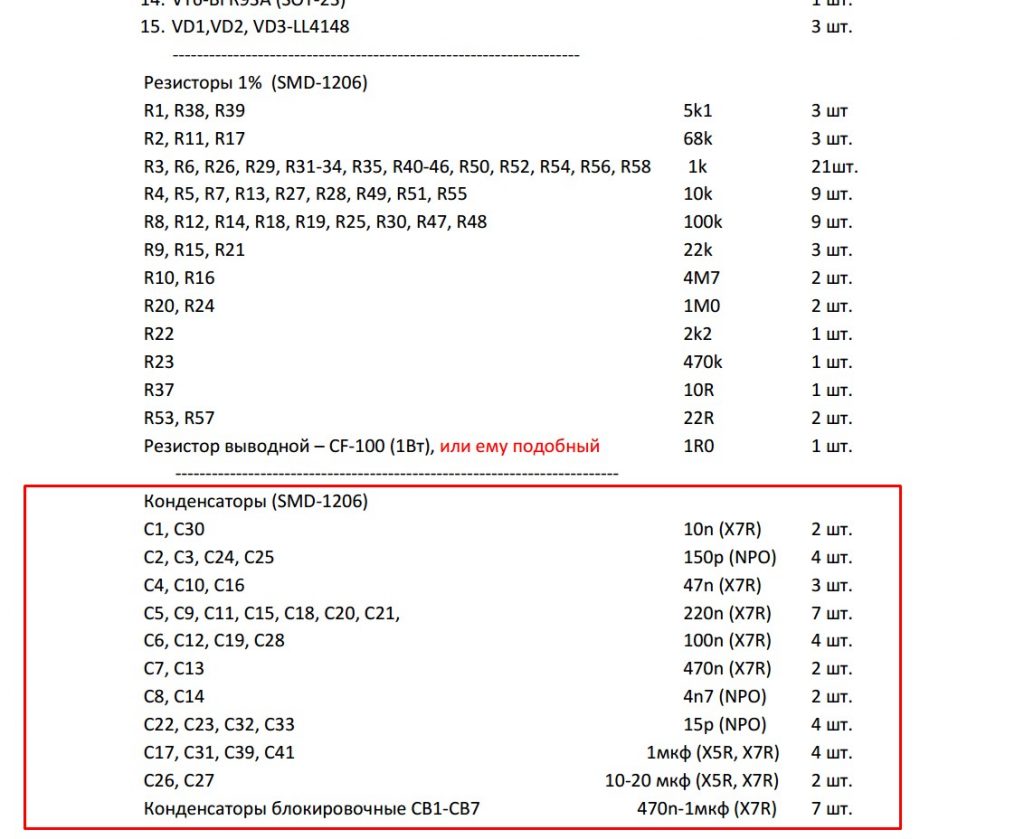

Металлодетектор Фортуна-S. Список комплетующих. Отрывок.
Выдержка из BOM на МД Фортуна-S
Что же мы здесь видим? Что даёт мне этот список в части приобретения нужных керамических SMD-конденсаторов? Ну, слава — Богу, все номиналы присутствуют. И даже понятен их типоразмер! Он значится как 1206. Ещё бы! Список то не абы кто составлял! Всё как нужно! Всё по феншую! Более того, друзья, здесь мы видим настоятельную рекомендацию автора разработки ставить определённые конденсаторы с определённым типом диэлектрика! И это тоже идёт в плюс автору! По крайней мере, мне как спецу понятно, что автор позаботился о тех, кто в танке и не имеет ни малейшего представления о том, что такое диэлектрик, но всё равно станет паять Фортуну-S самостоятельно. А таковых, я вас уверяю — достаточно.
Например, конденсаторы с позиционными номерами C2, C3, C24, C25 ( вторая строка сверху ) имеют номинал 150 пф ( пикофарад ) и рекомендуемый автором разработки диэлектрик, который обозначается как NPO. Кому интересно узнать более подробно о всех типах диэлектриков, применяемых в изготовлении керамических SMD-конденсаторов, сделайте милость — погуглите сами, вы легко найдёте кучу ссылок на интереснейшие ресурсы по этой теме. Сейчас же не об этом или точнее — не только об этом. Этот тип диэлектрика говорит о том, что данные конденсаторы должны быть с минимальным температурным коэффициентом ёмкости ( так называемым ТКЕ ), то есть именно эти 4 конденсатора должны по-минимуму реагировать на изменения температуры окружающей среды. То есть как бы она не изменялась туда-сюда, наши 4 конденсатора должны ( желательно ) чётко держать свою ёмкость в 150 пикофарад. Я не хочу сейчас поднимать схему Фортуны-S и комментировать нужно это в принципе там или нет, для нас сейчас это не важно. Но важен сам факт, что такие указания в списке деталей нам даны и это очень хорошо! Ну, а дальше я как покупатель подхожу к прилавку «Космодрома» и прошу продавца продать мне именно такие конденсаторы: 150 пф с диэлектриком NPO. И он с радостью мне их продаёт. Классно? Ну, да, разумеется!!! Ууууррраааа!!!!

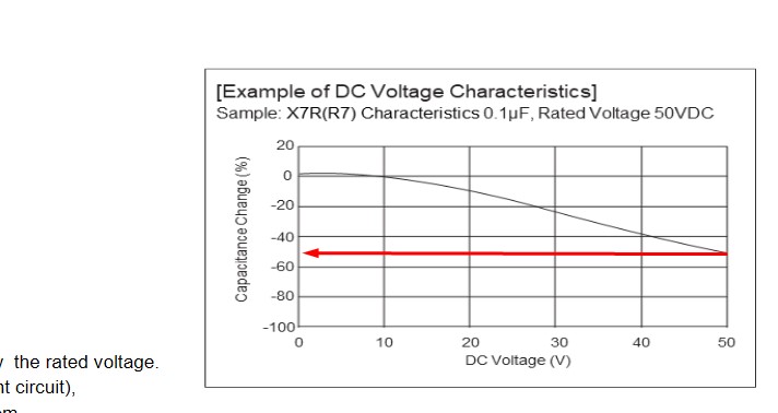

Дело всё в том, что наши с вами SMD-конденсаторы, в отличие от их выводных собратьев, очень плохо держат свою ёмкость при увеличении рабочего напряжения на их обкладках. При этом, если бы вы посмотрели в даташит на те конденсаторы, которые собираетесь запаять, то наверное примерно 50% из вас, скорее всего, опешило бы. Почему? А потому что в любом даташите на такие конденсаторы вы найдёте график зависимости ёмкости конденсаторов от рабочего напряжения. Ну и что? — скажете вы. Ведь я наверняка купил кондёры с заведомым запасом по напряжению. Если вы так сделали — это просто замечательно!
Но не всегда так бывает! Уверяю вас! SMD-конденсаторы, например типоразмера 1206, бывают и на 10 вольт и на 16 вольт и даже на 5, если я не ошибаюсь. И какие конкретно продали Вам, когда Вы даже не заикнулись о рабочем напряжении — одному Богу известно! Ну, ещё и конденсатору тому тоже известно. Но он, гад, молчит! Пока молчит… А когда Вы приложите к нему рабочее напряжение скажем в 10 вольт, которое ( допустим ) является для него почти предельным ( пусть он рассчитан на 16V ), то следуя тому, что для него прописывает техпроцесс и график — он уменьшит свою ёмкость примерно на 40…60% !!! Да, да! Не смущайтесь так! Вот такие они, эти наши друзья SMD-керамика! Чтобы не быть голословным приведу эти графики, взятые из документации на распространённые одни из самых крутых ( подчеркну ) конденсаторы фирмы Murrata.
График зависимости ёмкости керамических SMD- конденсаторов от рабочего напряжения, используемого в металлодетекторах
Как я и говорил выше, на графике видим снижение ёмкости ровно в 2 раза (или на 50%) на максимальном рабочем напряжении (в данном случае это 50 Вольтовые кондёры). Но точно также, поверьте, будут вести себя и все другие конденсаторы этого или аналогичного класса. Справедливости ради, замечу, что существуют керамические SMD-конденсаторы, которые менее подвержены данному эффекту. Почти вдвое меньше, но всё же… Да и найти такие, поверьте — тот ещё квест! Про цену на такие я просто промолчу. Уверен, что не всякий из нас сходу полез бы в карман за кошельком, не раздумывая и не сомневаясь!

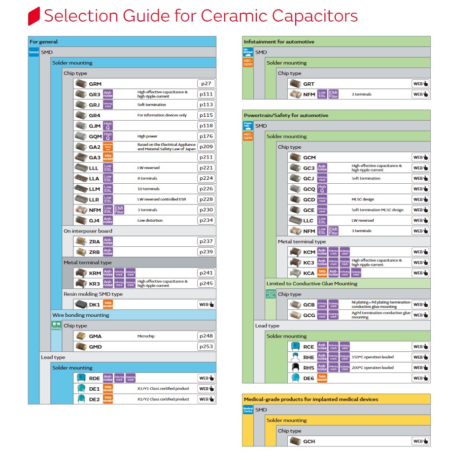

  • Для тех, кто тяготеет к разработкам электроники — пользуйтесь при выборе тех или иных элементов схем ( в частности конденсаторов ) специализированными инструментами от фирм-разработчиков. Правильно выбрать конденсатор, скажу я вам — та ещё задача. Например, приведу здесь один из таких инструментариев от той же Murrata:
Инструмент выбора типа керамических SMD-конденсаторов от фирмы Murrata. Применяется при проектировании металлодетекторов.
Как видите, правильно и вменяемо выбрать тот или иной конденсатор — тоже стоит посидеть и подумать. Ну, это если стараться и думать и о схеме в целом и о людях, которые потом будут это всё применять и пользоваться. Итак, мы плавно подошли к моменту, когда нужно переходить к… Да, да!

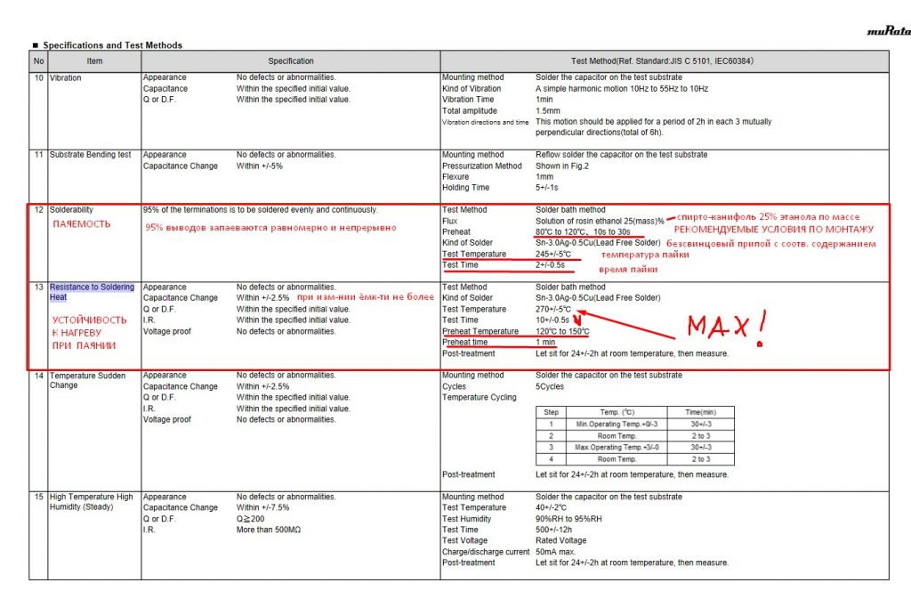

Опять-таки, чтобы не быть голословным и не «тереть по ушам», приведу здесь выдержку из даташита всё той же фирмы Murrata на её один из типов конденсаторов:
Режимы пайки керамических SMD-конденсаторов в металлодетекторах.
Отрывок из pdf-файла технической документации на один из типов керамических конденсаторов фирмы Murrata.
Возможно, на скрине не достаточно хорошо видны параметры, о которых идёт речь в тексте, но вы, друзья, с лёгкостью можете сами зайти на сайт фирмы Murrata и посмотреть даташит на любой из тех конденсаторов, которые потенциально вы могли бы применить в своих Фортунах, Квазарах, Кощеях, Кротах и пр. МД. Например, я брал вот этот здесь
Итак, что мы видим здесь, в приведенной таблице? Есть такая графа «Паяемость». Она говорит о том, при каких условиях и как обеспечивается нормальная и правильная пайка конденсаторов данного типа. Что бросается сразу в глаза? Первое, что замечаем — они рекомендуют в виде флюса использовать флюс на основе канифоли, а точнее раствор этанола ( взятого 25% по масcе ) с канифолью. Об этом я уже писал недавно вот в этой статье.
Второе, на что следует обратить особое внимание — температура пайки. Она составляет 245 +/- 5 градусов по Цельсию в течение 2 секунд !!!
Документ нам говорит, что этого вполне достаточно, чтобы на отлично запаять компонент! Третье что я вижу — рекомендуемый тип припоя: безсвинцовый.
Надо же, скажете вы, а вот в этой же статье, что указал выше , ты раскритиковал данный вид припоев! Что скажешь в своё оправдание? А что тут говорить? — отвечу я. Я всё уже сказал там, в той статье! И ещё раз повторю! Я настоятельно НЕ рекомендую паять безсвинцовыми припоями в домашних, любительских условиях в принципе !!! Те рекомендации даны для серийного производства! Нужно это понимать! Сохранять окружающую среду у вас в отдельно взятой квартире считаю дуростью и глупостью. Лучше обеспечьте себе при монтаже приличный отвод паров припоя и флюса. Это куда более актуально лично для Вас и Вашего здоровья, а не те советы, которые даёт сейчас любой производитель компонент для серийного производства. Там ведь ( раз уж на то пошло ) ещё и дана рекомендация паять методом погружения в ванну с расплавленным припоем. Я надеюсь, что эту рекомендацию тоже будете выполнять? Нет? Ну, тогда — проехали. Уверен, что на счёт этого поняли. Повторюсь здесь ещё раз — безсвинцовые припои имеют бОльшую температуру плавления и более сильно подвергают опасности перегрева ваши компоненты. Кроме этого они, как правило, предназначены для пайки в специальных ваннах или шкафах, со специальными инфра-красными нагревателями с профилировананым нагревом. Обратите внимание на то, что по даташиту для пайки предусматривается период ПРЕДНАГРЕВА, который длится в течение от 10 до 30 секунд и разогревает компонент и плату от до 80 …120 градусов Цельсия. Вы же не будете такое у себя дома изобретать? Или будете? Нет, ну я не против, если будете — выдерживайте все рекомендации и тогда паяйте на здоровье безсвинцовыми припоями!
Есть также графа, которая описывает устойчивость к нагреву конденсаторов. То есть можно понимать, что это предельно допустимые температурные нормы и режимы, при которых может без существенного снижения ( подчеркну ) номинальной ёмкости производится монтаж конденсатора. Эта графа приведена вслед за первой, которую я только что описал. В общем то, здесь всё понятно и всё то же самое, кроме предельных температур и времени воздействия, которые соответственно составляют 275 градусов Цельсия и 10 секунд. Также присутствует максимальное рекомендуемое время разогрева — не более 1 минуты до 120…150 градусов Цельсия.
